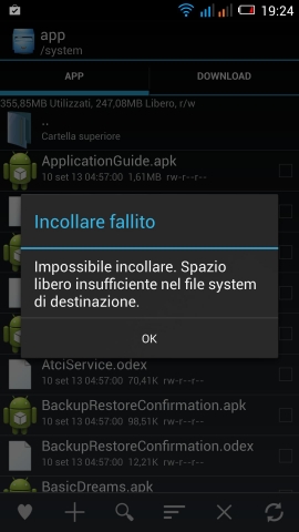

Ho fatto come hai detto ma quando incollo i file mi dice che non c e spazio sebbene in realta ce ne. Cosa sbaglio? Grazie per la dispinibilita! https://www.androidiani.com/extra/im...mage_ZE3Pk.jpg
Inviato dal mio ALCATEL ONE TOUCH 6040D usando Androidiani App
ma nella cartella app ci sono già quei 2 file?
se si toglili e mettili in un'altra cartella e poi prova a rimettere quelli che ti ho mandato....è strano cmq....il root lo hai fatto giusto????

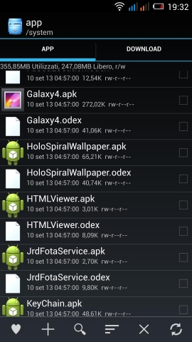

Il root si, se no non vedrei la cartella root no? No ci sono app con li stesso nome... Qui puoi vedere. Ho provato spostando gallery4 da li e mettere poi i tuoi ma non funziona. Non mi da nessun problema nel rimettere invece quello che ho spostato... https://www.androidiani.com/extra/im...mage_1p1Pz.jpg

mi pare che non sia galaxy4 il file ma jrdGallery.....
Non c e... Li vedi dallo screen... Che inizia pe jdr ci sono solo due file che non centrano niente. Ho provato a incollarli anche solo nella cartella system, non in app e mi dice che esiste gia e li è evidente che non c e nessun file simile..
allora potresti averli come file nascosti...guarda nelle impostazioni di root explorer e metti la spunta su mostra file nascosti,dopo di che fai una ricerca sempre con root explorer e scrivi "JrdGallery" (senza virgolette ovviamente ;-)) e vedi se ti trova qualcosa e dove li trova....
ricorda ce i 2 file che ti ho dato vanno in system\app e non altrove ;-)
