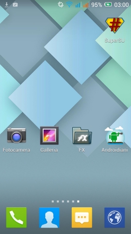

Ragazzi, sono felice di annunciare che ci sono riuscito!! Erano due i problemi principali che mi impedivano di incollare i file. Il primo era il fatto che avevo installato altre app fotocamera dal playstore e per questo mi dava quei messaggi di errore. Una volta rimosse non riuscivo comunque a completare l azione perche mi diceva che la cartella è in sola lettura. Allora ho capito che l altro errore era il root explorer che non mi permetteva di entrare in modalità scrittura. Ne ho provati 5 o 6 finché ho trovato quello giusto che mi ha fatto incollare i file che piero mi ha mandato. Ho riavviato e sullo schermo ho trovato finalmente due robottini corrispondenti alla fotocamera e alla galleria pero' non erano funzionanti. Allora ho scaricato il fix pubblicato da MR1 a pagina 98, ho fatto lo stesso procedimento e mi sono trovato la fotocamera e la galleria funzionanti :) :) la fotocamera ora ha un nuovo aspetto e ha molte piu opzioni. Vi posto lo screen cosi se qualcun altro fosse interessato al fix può farsi un idea. Grazie davvero per avermi aiutato, senza di voi non ci sarei mai riuscito. Vi sono davvero riconoscente :) ora posso dormire tranquillo visto che sono le 3 di notte :p. Ps. A forza di riavviare il telefono ho imparato a memoria i pin delle due sim! Haha a qualcosa è servito tutto questo casino :) https://www.androidiani.com/extra/im...3/12/image.jpghttps://www.androidiani.com/extra/im...mage_UdtKo.jpg

Ecco...era facile!
rootexplorer funziona da dio, se non lo sapete usare problema vostro....in alto centrato-destra hai mount r/o che permette lettura/sovrascrittura. Bastava un tocco li e facevi l'incolla. Se c'ero (nel forum) si risolveva tutto in 5 minuti, mai avere fretta in queste cose.

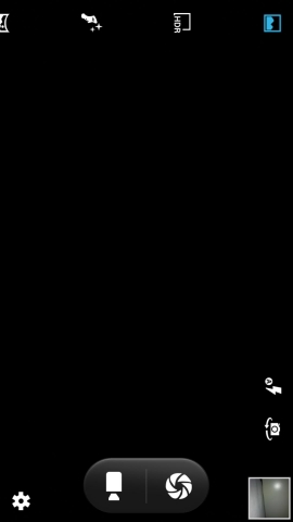

Avevo il rootexplorer sbagliato che non aveva quel tasto di cui parli. Oggi ho avuto modo du provare il fix della fotocamera e devo dire che sono molto soddisfatto. Inoltre avevi detto di non mandare l app in full screen se no si bugga e bisogna fare "restore deflaut". A me gira perfettamente anche in full screen 16:9 senza nessun tipo di problema.

Non da errori visibili ma se rientri in setting e vai a quelli modalità foto segna 1mpx come unica opzione risoluzione foto e altri settaggi li blocca...io nell'incertezza (di cosa sia puramente bug visivo e cosa invece comprometta veramente le foto) evito sto bug....

Ecco come vedi il bug c'è....siete frettolosi e manco vi accorgete delle cose, poi chi legge rimane col dubbio...
Non è 1mpx, ma chi ci dice non sia 8mpx? Ripeto ennesima volta, lasciate 4:3 tanto è solo la preview e si capisce ugualmente come verrà la foto.
