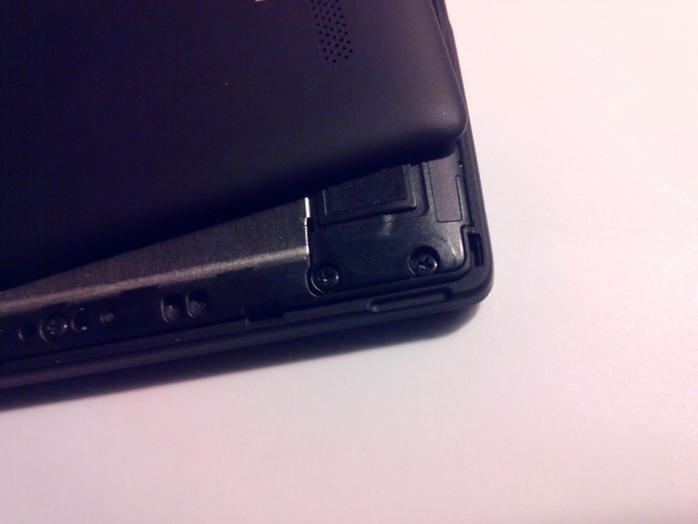

    come arrivare alla piastra. .........per lo smontaggio
    posteriormente, in basso a sinistra, c'é una tacca, infila un'unghia.
    appena il back case si solleva, fai correre l'unghia sul lato lungo, ritorni alla tacca e fai correre l'unghia sul lato corto ( inferiore). Sollevi il coperchio posteriore.

    * foto fatta : un MEDIACOM X 500 Black. Ma tutta la serie X ha la tacca nella stessa posizione.
