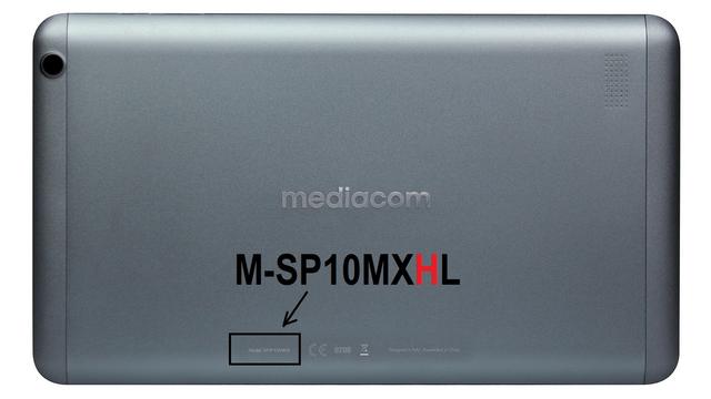

    il modello esatto, riportato in basso sulla parte posteriore della scocca del tablet è M-SP10MXL? O ci manca una lettera tra la X e la L ?

    Secondo me, il problema è il firmware.
    Ho visto alcune foto del dispositivo indicato nel tuo link, soprattutto la parte posteriore dove è riportato il codice e riporta M-SP10MXHL
    magari si si adatta pure, ma potrebbe non andar bene per via del driver video (questo riporta HD).

    devo chiederti scusa... ma avevi ragione il modello del tablet è :M-SP10MXHL-LL..
    mi sono così innervosito con quelli dell assistenza che non mi sono accorto dell errore.. cmq.. i firmware che ho caricato sno giusto ... alemno da quello che dicono dall'assistenza ed ovviamente loro dicono che nessun cliente ha avuto problemi...

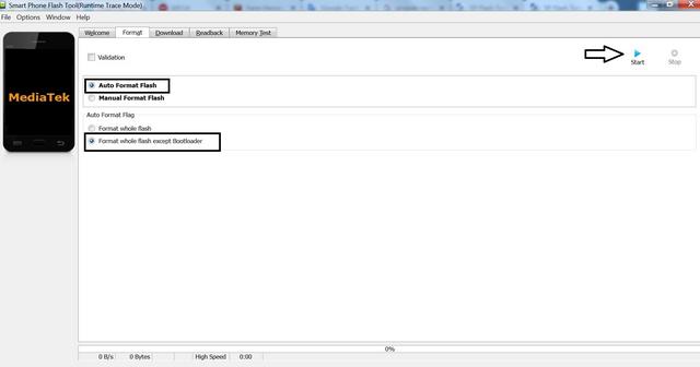

    Se vuoi, proviamo con la formattazione della memoria e il ripristino del firmware.
    Questa è la procedura seguita dal flash del firmware
    Esegui lo strumento SP Flash Tool e carica il file scatter.txt
    Portati nella finestra Format
    Spunta Auto Format Flash e Format whole flash exept Bootloader
    Clicca su Start
    Collega il dispositivo spento al pc a seconda della procedura per il flash e vedrai che partirà la barra rossa e successivamente la barra verde (o altri colori) e al termine del processo un cerchietto verde con OK.
    Chiudi SP Flash Tool.
    Scollegare il dispositivo dal computer.

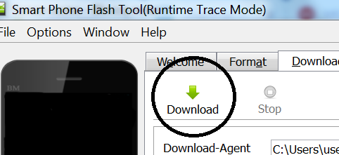

    Esegui nuovamente il flash del firmware, caricando lo scatter e tutte le voci selezionate.
    La modalità deve essere solo Download
    Collega il dispositivo al pc a seconda della procedura riportata per il flash
