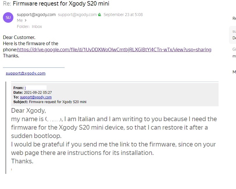

Questa la risposta del Supporto Tecnico con il relativo firmware
https://drive.google.com/file/d/1UvD...i4CTn-wTx/view

Purtroppo è lo stesso che hanno inviato a me. Ho provato ad eliminare i driver ed a ripetere l'operazione sia con i driver inviati da loro che con la versione di sp flash tool anche questa inviata da loro ma ho sempre lo stesso errore 4032.
Gli ho linkato dal sito il modello che ho e mi hanno scritto chiedendomi se il modello di s20 mini é 1G+4G o 1G+8G. Non potendo verificare perché come scritto prima il telefono rimane con lo schermo spento gli ho chiesto di mandarmi il firmware per il modello 1G+4G avendo già ricevuto per mail quello 1G+8G. Speriamo bene perché sto impazzendo purtroppo.

Me lo hanno mandato sempre loro, dopo che gli avevo riscritto che il tool dava sempre errore
