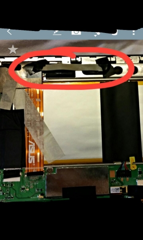

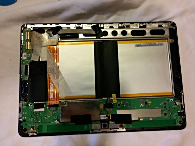

    Risolto!!!!!!!! ecco come ho fatto:
    Grazie ancora!!!
    PS il nastro conduttivo non sono riuscito a trovarlo, così ho usato un cavo ATA del pc, l'ho tagliato e ho spelato le estremità, le ho applicate fissandole con del nastro isolante professionale (non quello da supermercato, perché ha una tenuta inferiore)
    Le foto sono a rovescio (se notate la fotocamera è in basso) ...praticamente il cavo è messo in basso a dx (mentre nelle foto che ho caricato è in alto a sinistra)

    In pratica hai cortocircuitato lo schermo in basso a SX con il telaio ?
    Nota: in basso a SX è valutato guardando il pannello con la fotocamera in alto.
    Ho preso come riferimento il pulsante di accensione.

    Se hai il display davanti sì, mentre x sistemarlo il display deve essere appoggiato in basso (praticamente guarderesti il coperchio posteriore, se non l'avessi tolto)
