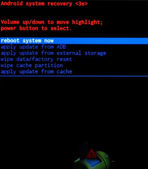

    Ma sto telefono entra o non entra in Recovery Mode ?
    Quelle sono le funzioni base di una Recovery stock, che dovrebbe essere stata sostituita dal firmware se è stato installato via TWRP.
    Il firmware stock (ultima versione), può essere installato dalla Recovery Stock come indidcato al punto 3.
    Errore 7: TWRP o firmware non idonei per quel dispositivo. Ci sono le guide per questo errore nel Forum.

    Cosa intendi per Recovery mode? Il Telefono se lo accendo normalmente rimane sul logo Asus, lampeggia per qualche istante e poi entra in continuo riavvio.Se lo accendo premendo tasto di accensione e vol giu' entra in modalita Twrp.Se lo accendo con tasto accensione e vol su entra in modalita fastboot .Se per recovery mode intendi il robottino no esso non appare piu' appare solo Twrp.

    Quote Originariamente inviato da rosatrovato Visualizza il messaggio
    Recovery Stock:
    Se lo accendo con tasto accensione e vol su entra in modalita fastboot.
    Scaricare questi driver e installalarli
    https://www.intel.it/content/www/it/...rt/detect.html
    https://drive.google.com/file/d/0B0M...lCTFpzWkE/view GUIDA all'installazione - https://forum.xda-developers.com/sho....php?t=2588979
    Riavviare il pc.
    Scricare questo tool ComeBack_Stock-Recovery_Z00L-21.40.1220.1615
    Estrarre dall'aechivio la cartella e il file con le istruzioni. Questo file reinstallerà sul dispositivo la Recovery Stock (controllare se tutto è andato a buon fine premendo i tasti Volume Giù + Power se è presente la Recovery Stock al posto della TWRP).
    Scaricare il pacchetto platform tools da https://developer.android.com/studio...platform-tools
    Estrarre la cartella platform tools e rinominarla adb
    Spostare la cartella adb nella partizione principale dell'Hard Disk del pc, per esempio C:
    Scaricare l'ultimo firmware dal sito Asus (versione WW-21.40.1220.2196) https://www.asus.com/it/Phone/ZenFon...Desk_Download/
    Una volta scaricato il file del firmware spostarlo nella cartella adb (il percorso dovrebbe essere C:\adb)
    Aprire un prompt dei comandi come Amministratore
    Avviare i dispositivo in Recovery Mode e scegliere l'opzione Apply update from ADB
    Collegare il dispositivo al pc
    Digitare i comandi
    cd C:\adb
    adb sideload UL-Z00L-WW-21.40.1220.2196-user.zip
    Prestare attenzione alle diciture che vengono scritte. Dovrebbe partire l'installazione del firmware.
    Se tutto va a buon fine dovrebbe installarsi l'ultimo firmware; in caso di bootloop, al termine, spegnere il dispositivo, entrare in Recovery Mode ed effettuare il Wipe Data Factory Reset e il Wipe Cache Partition
