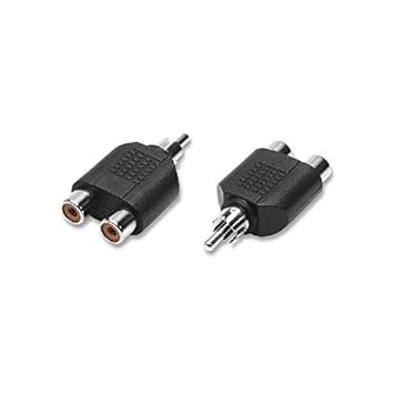

    Quote Originariamente inviato da palettaf Visualizza il messaggio
    Salve, sono nuovo del forum, ho un problema con autoradio "Xtrons TL701A" .Praticamente l'autoradio ha solo 1 uscita RCA per subwoofer mentre il subwoofer Blaupunct ha 2 entrate RCA. Mi sapete dire come devo fare per collegarlo? quì il retro dell'autoradio
    7" Android 4.4 Quad Core Double Din Car Stereo with Screen Mirroring Function & OBD2 | Xtrons
    Grazie anticipatamente per la risposta
    Ciao, la risposta è più semplice di quanto pensi ... Anche io ho installato un SUB e mi son trovato nella tua stessa situazione.
    Devi semplicemente acquistare uno sdoppiatore RCA come questo https://images-na.ssl-images-amazon....DL._SY355_.jpg e inserirlo come accopiatore, quindi il cavetto che viene dall'autoradio e poi i due cavi che vanno verso il Sub.
