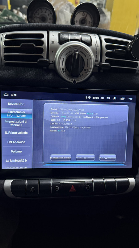

    Ciao a tutti ragazzi potete aiutarmi? vi allego la foto con le specifiche poi vedrò di recuperare anche le voci presenti proprio nelle impostazioni android.
    non so di che marca sia, so solo che è un 10.1" e dice di avere android 14, ma ha una pessima gestione delle connessioni bluetooth con annesso player, pessima gestione di x-car per apple carplay.
    vorrei capire se ci sono aggiornamenti firmware compatibili, mcu se aggiornabile o moddabile se ci sono customrom o porting. vi prego aiutatemi perche è pessimo
    allego foto:
    https://i.postimg.cc/Rhv8DFDs/IMG-0005.jpg

    Argomento già trattato e risposto dal nostro Mod @bluemask, che ringraziamo...
    Vedi qui: #1350
    Di questi tempi anche 2x32 GB, di memoria, cominciano a essere un po pochini per avere un Car Tablet prestazionale, meglio 6x128 GB se non superiore (che ultimamente li sfornano... )
