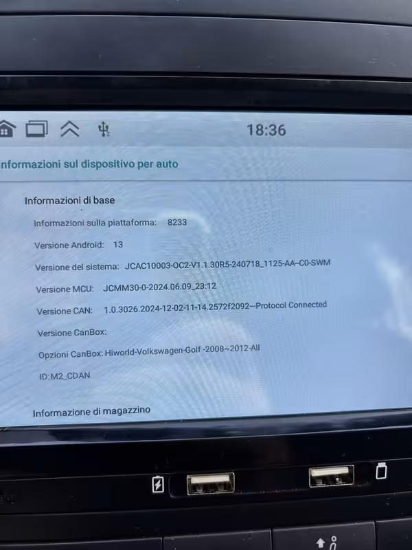

    Ho da poco una di queste radio acquistate su Aliexpress, montare su una VW GOLF 5 del 2004, mi son accorto che non è possibile spengerla definitivamente dai comandi su frontale, così rimanendo in standby scarica la batteria.
    I commenti su Aliexpress parlavano di scollegare una morsettiera (filo rosso e arancio) per evitare che si scaricasse la batteria, ma così facendo per accendere la radio bisogna accendere anche il quadro della macchina.
    Quindi cosa è meglio fare?

    Posta la foto di impostazioni - info tablet - mcu con postimage.org
    i fili rosso e giallo devono essere messi sottochiave. Poi in impostazioni di fabbrica c'e' da settarla col timer 1 min di autospegnimento ACC OFF

    La golf 5 non ha 12 volt sotto chiave ma è gestito tramite la scatolina canbus fornita insieme all'autoradio, è il modello alps 8227l_demo.
    E non c'è l'impostazione " timer 1 min di autospegnimento ACC OFF".
