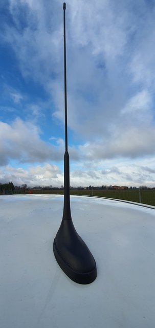

provo di inserire una foto dell'installazione
[IMG]https://i.postimg.cc/zGtpx2PQ/20210102-134752.jpg[/IMG]
E per sfruttare meglio quella a vetro in dotazione alle autoradio tipo Erisin si può fare qualcosa?

e' un problema comune .... servirebbe un'antenna esterna come quella indicata nei post precedenti
Ma a me già dà problemi quella a pinna di squalo installata sul tetto. Ogni tanto, l'audio va a scatti per quella maledetta antenna, e non vorrei fare ulteriori modifiche estetiche perché mi piace pure.
io quella a vetro personalmento l'ho buttata via...chiaramente dopo averla provata giusto per scrupolo,anche se sapevo che avrebbe fatto pena, come il suo scatolino nero in dotazione che non è altro che un preamplificatore altamente instabile.
