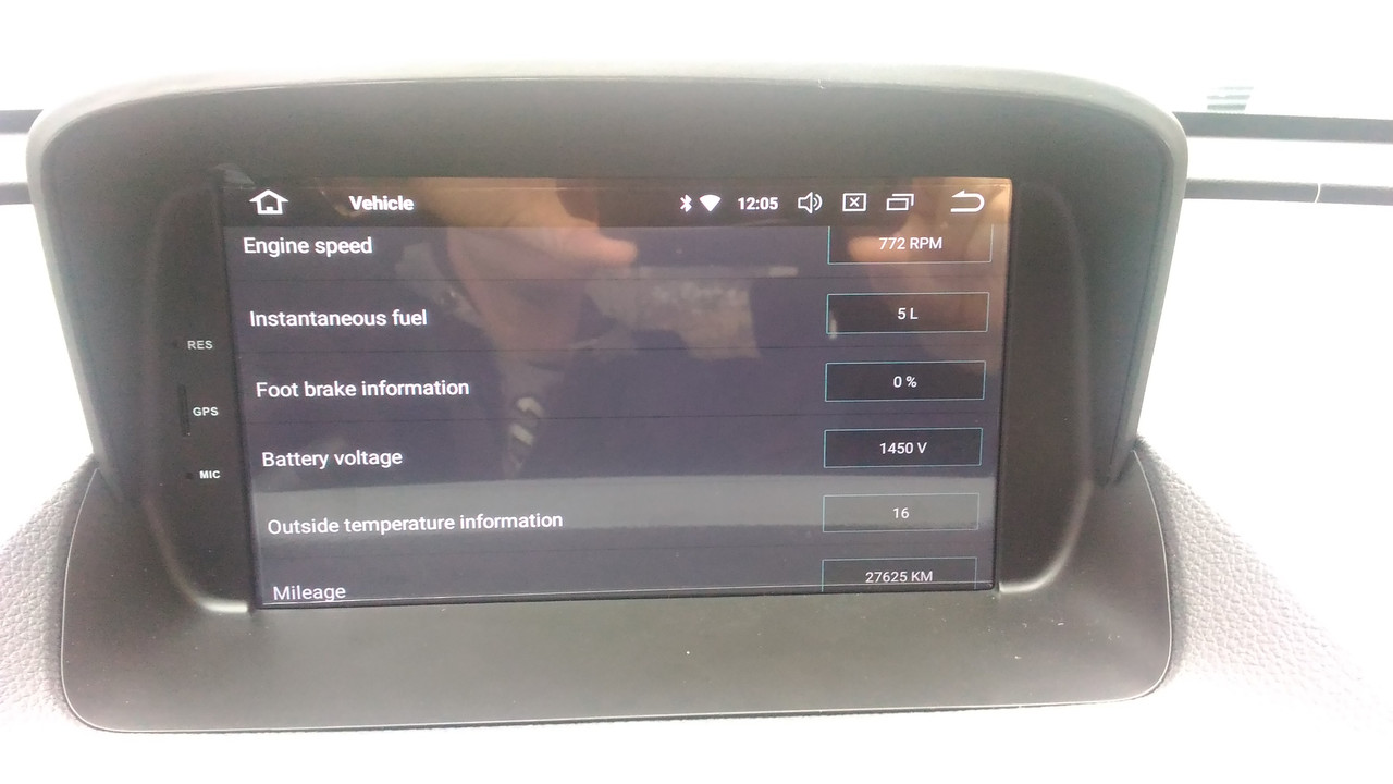

    Scusate tutti per l'errore, sono nuovo del forum e devo aver fatto confusione il problema a cui mi riferivo era quello indicato da Baffobaffone nel suo messaggio (#34) alla pagina 4 di questa discussione. In sintesi chiedo suggerimenti su come fare per far apparire la t° sul display, cosa credo possibile in quanto vista su varie foto nel web.

    Credo dipenda dalla MCU che comunica con la centralina della tua auto . Se la tua centralina non invia i dati relativi alla temperatura esterna alla MCU , non la visualizzerai sulla barra delle notifiche . Comunque verifica bene , ti ricordo che da unità spenta ci vuole sempre un po' di tempo prima che la temperatura viene visualizzata . Dall'uscita in standby invece non ha bisogno di nessun tempo d'attesa . Se non la visualizzerai in entrambi i casi , prova ad aggiornare la MCU.

    Grazie, credo che la centralina invii i dati, in quanto in una schermata del setting (quella con i giri motore, stato della batteria, etc.) la temperatura esterna è indicata. Proverò con l'aggiornamento della MCU. La Witson mi ha consigliato un cambio del tipo canbus nel settaggio di fabbrica, ma non ha funzionato.

    Non ho capito in quale schermata Setting la riesci a visualizzare ! Comunque si , il venditore ha detto la cosa giusta ma già sapeva che non avrebbe funzionato perché di solito le unità già sono settate sull'auto giusta ! Prova a cambiare comunque settaggi nelle impostazioni dell'auto scelta , non si sa mai ! Se non risolvi neanche con un aggiornamento , dimmelo , ho un'alternativa per provare a fartela spuntare sullo schermo. In bocca al lupo.

    Sembrerebbe che comunichi con il sensore e centralina . Prova ad aggiornare la MCU MX , le versioni più recenti sono intorno alle v. 2.93 più o meno . Nel caso non risolvi , puoi sempre giocartela con l'aggiornamento firmware perché dentro c'è l'apk che gestisce i servizi Canbus . Se neanche funziona , dimmelo che ho una soluzione alternativa da provare per te . A me funziona . Ecco ti faccio vedere di cosa parlo :
    https://postimg.cc/gallery/p3fokit8/
