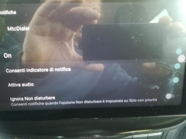

    Non ho proprio il Seicane ma Dasaita, quindi schermate impostazioni non proprio uguali.Per i comandi al volante ,oltre al cablaggio corretto dovresti andare in auto impostazione fabbrica (126 o m1234...)scegliere il canbus type corretti per la tua macchina o quello che hai nei cablaggi applica ed esci.Poi provi se non và dovresti assegnare ogni tasto ad un azione (impostazione apposita meglio vedere un video).Inoltre esiste anche una velocità di lettura Low e hiht per la lettura della linea can.Per quanto riguarda Mtcdielader ,se mi ricordo,devi scaricare la versione giusta per il tuo px5 oltre a un app contatti (dove scriverai o copierai i tuoi numeri telefonici)Google assistente off line in lingua italiana.Aprire le notifiche del tuo px5 anche a Mtcdielader inoltre vedere se il bluetooth è collegato per riconoscere la tua SIM.Dopo tutto questo fai una prova collegandoti con wifi del px5 on line dicendo ok Google X2 volte lui ti chiede cosa vuoi fare ;allora tu premendo dove c'è chiama dovresti avere l'opzione Mtcdielader.Ora hai abilitato il tutto e dovresti telefonare.Se va tutto bene rifai la prova senza internet ossia potresti chiamare off line .Posso chiederti se hai sul cruscotto un avviso impianto audio non presente?
    Inviato dal mio WAS-LX1A usando Androidiani App
    capretta , quale app per copiare i contatti

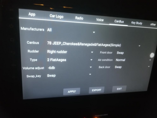

    Grazie Capretta, ho visto dalle foto che anche tu hai una renegade. Sto provando a scegliere l'opzione giusta per il can bus ma ancora niente ho provato ad entrare co 126 e poi in canbus ma non so quale mettere dovrebbe essere quella col numero 78 ma poi ho provato renegade 1 e renegade M perché la mia auto è una My 2017 prima dell'ultimo restyling 2018. mi sai dire tu come lo hai impostato magari con uno screen. grazie.

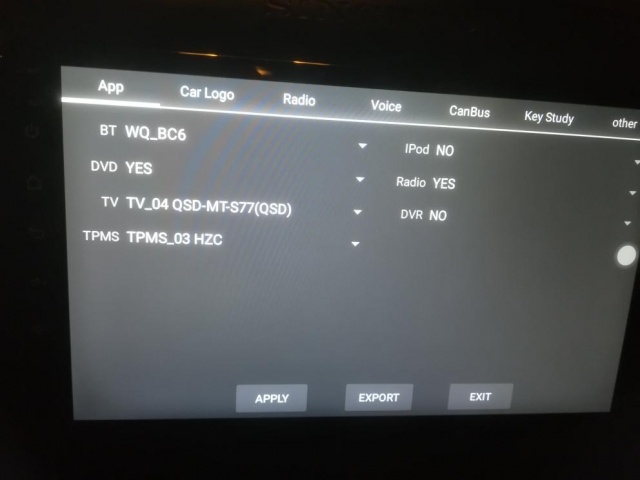

    Si ho scelto n78 mentre per il tipo ho variato quasi tutti varia poco(applicazioni per DVD,clima..)ma i comandi al volante funzionano sempre.Quindi prova a fare il setting per corrispondenza tasto.Avresti la possibilità di richiedere al venditore un manuale?ne abbiamo bisogno

    Allora con l'aiuto di capretta sono arrivato forse a capire che nel mio px5 seicane su Jeep renegade non funziona il can bus,in quanto sullo stereo funzionante non c'è nessun recupero delle funzionalità auto tipo comandi al volante ,apertura porte ecc. Io ho controllato dietro lo stereo c'è un can bus decoder per renegade 2016/2018 e se lo smonto lo stereo non funziona l'unica cosa che esce dal decoder è il suono dei sensori parcheggio.ho provato tutte le impostazioni nel menu nascosto 126 per il canbus sia tape 75 che 78 ma niente . Qualcuno del forum ha qualche idea.grazie
