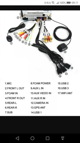

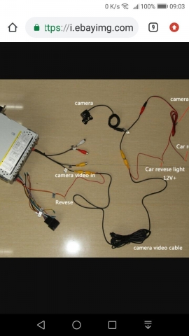

    Darius82 possiedi 1din o 2din?ti allego foto collegamento per un afhtermarket ,sono anch'io in lotta con un 1din :vedo la telecamera solo con app fcam manualmente.Forse,se alleghi i tuoi collegamenti ci possiamo aiutare.

    Scusate per foto ripetuta,volevo allegare anche questa.

    Buongiorno capretta io ho collegato la cam posteriore in cam in e aux video in con il cavo rca cvbs come viene mostrato nel video sul tubo in spagnolo..non metto le foto perché un so bono..cmq penso che il mio problema é diverso dal tuo.ho il canbus che non comunica con android o lo fa molto male non vede che inserisco la retro e non ho niente car info ne apertura sportelli praticamente cambia solo il volume e stazioni radio..o il canbus é guasto oppure me lo hanno mandato con impostazioni errate..é una settimana che sto impazzendo e il supporto dasaita in aliexpress non risolve il problema eppure ci sentiamo con 5 messaggi il giorno..cmq ho stereo 2 din dasaita px5 h5225 v940..ciao se riesco allego foto
