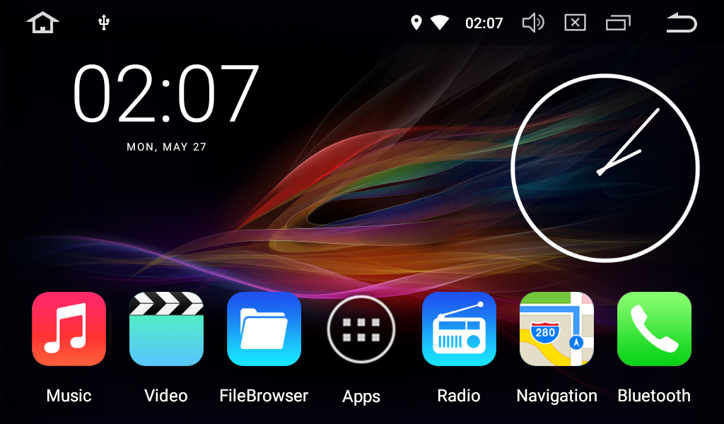

    Buongiorno a tutti, spero nel vostro aiuto, premesso che ho un autoradio con processore MTK 8667, (che non viene trattato su questo forum) volevo chiedervi aiuto ne recuperare un launcher che ho visto in rete, posto una foto: [IMG][/IMG]
    è un launcher 2kgl, da quello che sono riuscito a scoprire, ho pure l'apk ma non riesco a installarlo correttamente, cioè quando lo installo mi esce un errore che il tipo di file non è supportato. come posso risolvere? grazie mille
