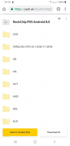

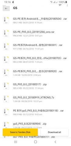

    È un po' complicato da capire Comunque la schermata giusta e Questa cartella GS?
    Poi però quale file aggiornare?
    Esistono due cartelle px5 una Android 8 e un Android 8 Oreo Io sono andato su quella
    normale
    normale
    Inviato dal mio SM-G965F usando Androidiani App
    android 8 o 8 Oreo e' la stessa cosa.... basta che ti scegli una rom GS Android 8 piu' recente della tua attuale (la data e' al contrario anno/mese/giorno) . Per aggiornare la rom usa il metodo RecoveryInstaller.apk.

    no mcu e rom sono due cose separate (punto 2 delle faq sez modding)
    https://www.androidiani.com/forum/au...o-android.html
    cerca il file nella cartella mcu e poi cartella gs

    Io ti ringrazio calorosamente sempre per la disponibilità. Vorrei però capire bene cosa scaricare, perchè di link ce ne sono una marea.
    Allora: premesso che credo di aver capito di andare prima di tutto su questo link:
    https://yadi.sk/d/umCvHqCDzHccr
    Successivamente non capisco se devo cliccare sulla versione Android che attualmente monto, oppure quella che "vorrei" caricare (RockChip PX30 Android 8.1 oppure RockChip PX30 Android 9.0)?
    solo rom per PX5 con Android 8.0 per carita'...
