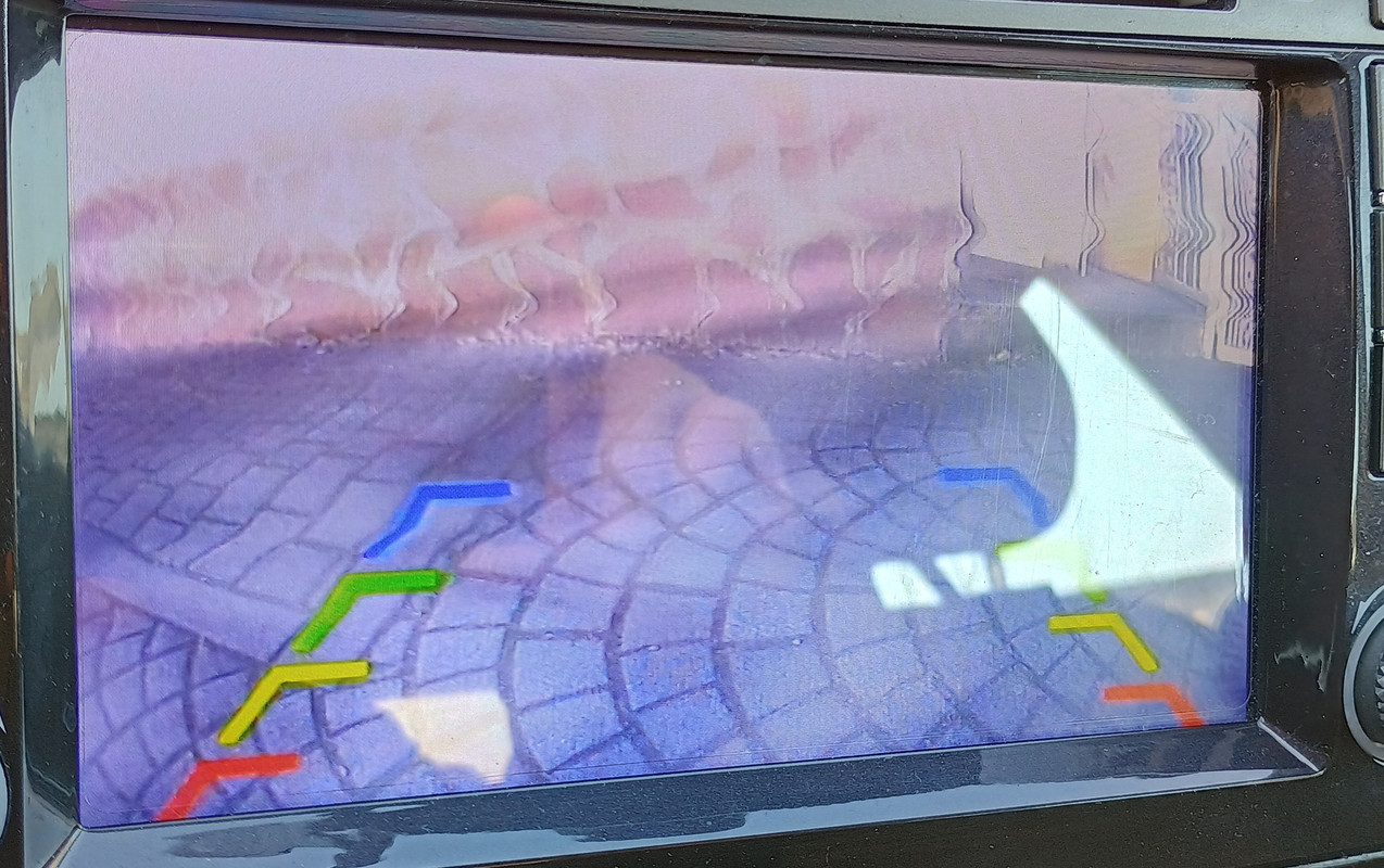

Ho sostituito la lampadina led della retromarcia perché bruciata con un altra a led ma ora vedo le immagini deformate.https://postimg.cc/tZB9Mws8
Questa è l'immagine della retrocamera che vedo sul display https://postimg.cc/CRs4SbS9
https://i.postimg.cc/Bnd75CyZ/IMG-20...1868-HDR-2.jpg
Scusate il disguido del precedente post, questa è l'immagine che vedo sul display dell'autoradio inserendo la retromarcia a motore acceso.
A motore spento inserendo la retromarcia all'inizio l'immagine è leggermente disturbata ma poi piano piano peggiora.
