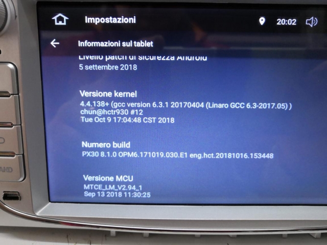

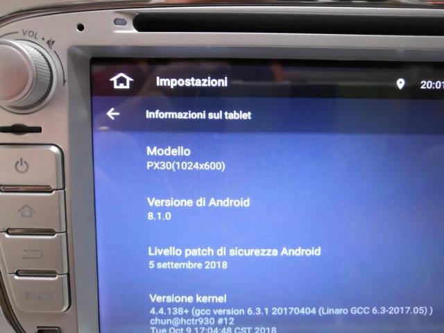

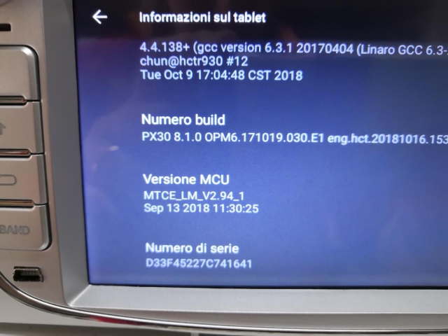

  5. #3
    Baby Droid L'avatar di testaquadra87
    Apr 2019
    12
    Buonasera ragazzi ..
    Esiste un metodo per effettuare un downgrade del s.o. per ridare un po' di brio a questa radio?
    Da quanto l'ho comprata non va affatto bene spesso si blocca e rallenta parecchio, e penso che Oreo sia troppo per i suoi pochi giga di RAM... Datemi un consiglio posto le schermate delle caratteristiche..
    PS mi dite tutti i modi per entrare in recovery? Ne ho provato qualcuno ma non ne vuole proprio sapere..
    Grazie mille.. Mario.

  6. #4
    6,904
    Oneplus 8T 12/256
    901
    Ringraziato 3,519 volte in 2,596 Posts
    Quote Originariamente inviato da testaquadra87 Visualizza il messaggio
    Inviato dal mio BKL-L09 usando Androidiani App
    prova coi metodi validi per accedere alla recovery della PX5. Per le rom cio' che puoi trovare sta qui

  7. #5
    Apr 2019
    12
    grazie bluemask.. ascolta scusami l'ignoranza, ma per effettuare il downgrade devo flashare mcu o rom? perche ho visto che per px30 c'è solo 8.1 e 9.0... poi di entrare in recovery proprio non ne vuole sapere... ho provato 3 o 4 metodi ma niente...
  8. #6
    6,904
    Oneplus 8T 12/256
    901
    purtroppo veramente poco si sa di questa PX30 , le info sono scarse e il modding inesistente. Si puo' ipotizzare che le procedure possano essere simili alla PX5 ma nulla e' certo.
    Se la PX30 nasce con 8.1 scordati versioni precedenti di android e relativi downgrade (di rom) , a meno che non spunti qualche porting di Marshmallow di qualche bravo cuoco ...ma dubito...
    Puoi ragionevolmente guardare solo ad aggiornamenti successivi di android.
  9. #7
    Apr 2019
    12
    Quindi non mi consigli neanche una custom? E se provo a flashare una rom del px5?
  10. #8
    6,904
    Oneplus 8T 12/256
    901
    a tuo rischio e pericolo di molto probabile brick...vedi tu..
    Su xda c'e' nulla in materia modding PX30, ho visto che qualcosa c'e' su 4pda (tipo l'accesso alla recovery e il root)
    https://translate.google.it/translat...topic%3D933188
    Non possiedo la PX30 per cui non posso aiutarti. Attualmente siete in 3 qui sul forum ad averla.
