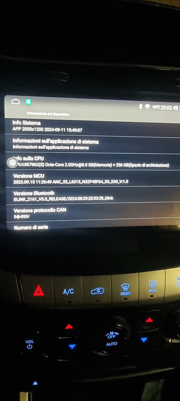

    Ciao a tutti, io ho acquistato un'autoradio android da poco per la mia fiat freemont del 2014. Funziona tutto bene meno che il clima: la parte destra anteriore risulta molto più fredda del resto indipendentemente dalla temperatura impostata e le ventole sembrano essere meno performanti di prima. Ho riscontrato l'errore u0147 con alfaobd quindi presumo sia un problema di canbus. L'autoradio l ho acquistata su aliexpress e risponde al modello di z900, ma non ho altri dettagli. Ecco qua la foto https://i.postimg.cc/y8rqKc9V/20241222-200209.jpg
    la radio e' una 7862 FYT. Prova a cambiare il produttore del canbus tra quelli disponibili , selezionando il tuo modello di auto e riavvia la radio ogni volta che lo cambi. Se anche con quello non risolvi prova a contattare il venditore della radio e ad esporgli il problema.
    Ciao, l'ho contattato ma non mi fornisce alcuna soluzione, mi rimbalza con le stesse domande di continuo evitando il problema. Ho provato a modificare il canbus per Fiat Freemont e Dodge Journey ma non risolvo. Da qualche giorno riscontro anche problemi all'audio dopo aver collegato il microfono esterno dove sono spariti i bassi, il volume è scarso anche impostandolo al massimo.. è come se il mio impianto Alpine di serie sia scollegato per un'uscita audio base. Ho scollegato il microfono ma è rimasto uguale. Le impostazioni di equilizzazione e di bilanciamento non sembrano funzionare in alcun modo. Pensavo a un reset di fabbrica ma ho paura di perdere tutto, o ritorna come al primo utilizzo? Scusate per le tante domande ma il venditore non mi aiuta n nessun modo.
    se con la radio non riesci a controllare il bilanciamento prova a ricontrollare (o far controllare) i collegamenti dei cavi dell'auto alla radio. Diversamente puoi meditare di prendere un canbus diverso per la tua radio/auto ma su quale prendere non saprei chi potrebbe aiutarti.

    se con la radio non riesci a controllare il bilanciamento prova a ricontrollare (o far controllare) i collegamenti dei cavi dell'auto alla radio. Diversamente puoi meditare di prendere un canbus diverso ma su quale prendere credo nessuno possa aiutarti.
    I cablaggi sono plug and play forzati e sono tutti ben collegati. Per quanto riguarda la centralina canbus e relativo cablaggio posso dunque metterne uno differente? Chiaramente con gli stessi attacchi. Credevo fossero tutte uguali
