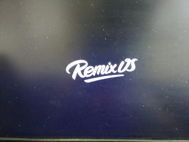

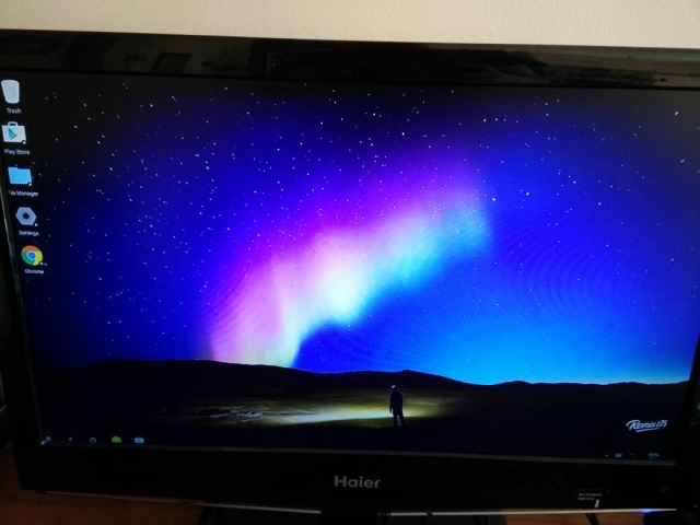

    Comunque, @bnj86 per Remix OS. Detto ............... Fatto.
    Problemi:
    WiFi (se si collega il cavo ethernet naviga)
    Telecomando non funzionante (mouse USB va)
    Se si mette un adattatore wireless esterno va in boot loop
    Molto lento
    Ho usato l'immagine del Tronsmart Vega S95 Pro visto che dovrebbero avere la stessa scheda wireless (AP6212).
    Magari il prossimo weekend faccio altre prove. Non so se durante la settimana avrò tempo.
