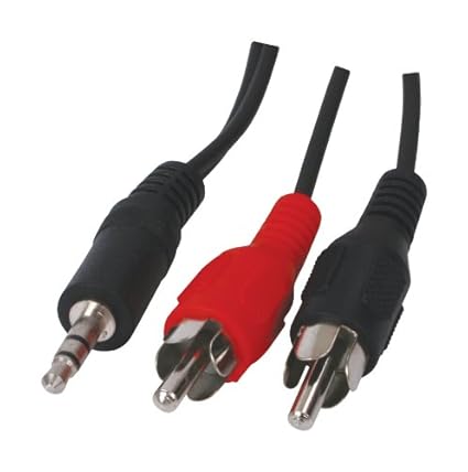

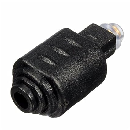

    buongiorno,
    qualcuno è riuscito a collegare il beelink gt1 all'home theatre?
    vorrei godermi i film con audio 5.1....
    avendo il tvbox un'uscita spdif ottica pensavo di prendere un convertitore da spdif ottico a jack 3.5mm e collegarci un cavo con jack da un lato e rca dall'altro (bianco (o nero) e rosso per intenderci) che andrà nell'home theatre.
    Dite che funziona?

    Ciao, no, l'oggetto che hai linkato non va bene, per fare ciò che vuoi hai 2 possibilità, la prima é collegare il box in digitale all'homethetre se questo possiede l'ingresso è decodifica il multicanale, altrimenti, devi acquistare un decoder dd/DTS da interporre tra box e HT, tipo questo https://www.amazon.it/gp/aw/d/B01A0H...decoder+dd+dts

    ahia peccato!
    ero arrivato a questa conclusione guardando una discussione su un forum straniero: un utente ha risolto col normale cavo che ho postato come seconda foto. ma lui come tv box ha l'mx q pro che è dotato di spdif normale (già con jack 3.5mm)....

    Quella non è spdif ma un'uscita analogica, ma tu a cosa lo devi collegare?

    Mi sbaglierò, ma a me pare che in quel modo possa funzionare.
    Devo anche dire, premesso che non ho mai avuto un home theater, ma possibile che questo abbia solo gli ingressi rca analogici e non l'ingresso digitale?

    Se intendi con l'adattatore che ha indicato Emanuele no, non converte il digitale spdif in analogico oltretutto chiedeva per il multicanale e così sarebbe solo stereo
