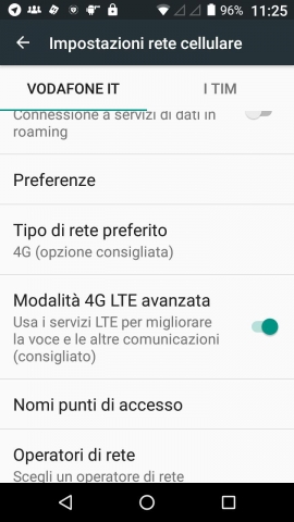

io utilizzo Vodafone per fonia e dati e non sento questa mancanza ricordo che bluboo maya max dispone anche della tecnologia voLTE che permette di utilizzare anche il 4G per la fonia (attiva giā da Vodafone su alcune cittā vedi modalitā LTE avanzata nel mio screenshoot ) https://www.androidiani.com/extra/im...mage_OCDH5.jpg
Inviato dal mio Bluboo Maya Max usando Androidiani App
