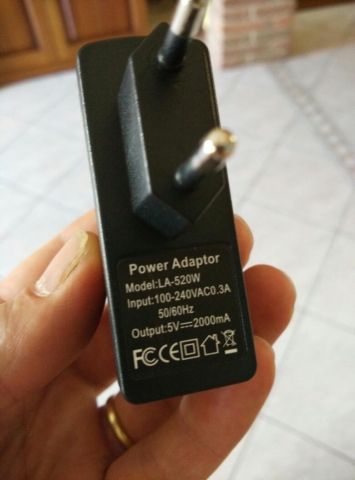

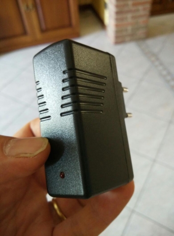

    Ragazzi ma voi che caricabatterie avete? A me hanno dato questo e non ho problemi e la ricarica la fa in 3-4 ore
    Inviato dal mio MI 4W usando Androidiani App

    Senior Droid L'avatar di instancabile
    654
    424
    Ringraziato 339 volte in 205 Posts
    Wooow davvero???
    A me hanno dato questa schifezza
    buono per arrostirci una fiorentina sopra, in 7 ore max 8 ricarico!
    Dimenticavo, il cavo è questo un avg28+avg24...
    Mi hai dato una bella notizia, io ero appunto direzionato verso l'acquisto di un LA-5xx e avevo deciso per LA-540 5V 4A AC-DC Adapters EU Plug Power Adapters with 5.5X2.1MM 5.5X2.5MM DC Jack LA-540 LA540
    http://www.aliexpress.com/item/5V-4A...782254035.html
    (from AliExpress Android)
    Se mi confermi che col tuo LA-520 (5volt 2ampere) non hai problemi di surriscaldamento e addirittura carichi il tablet in sole 3-4 ore, con il LA-540 (5volt 4ampere) me ne vado cantando- cantando...
    Unisco poi questo bel cavo awg18 http://www.aliexpress.com/item/Ultra...814770387.html e sono a cavallo!
