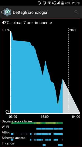

    Pareri? In 2 ore mi ha caricato soltanto il 30%... Batteria? Se così fosse perché ha buona autonomia?

    Allora il mio in un paio d'ore si carica completamente (non ricordo perche per la foga di aprirlo ho rotto il flex della Batteria ed ora sto aspettando una batteria di ricambio ), metti che ce ne metta 2 e qualcosa.
    È probabile che la lentezza della ricarica sia su lato firmware, visto che cmq il software gestisce i valori di voltaggio dei singoli componenti.
    Sicuramente una carica lenta fa bene alla batteria la quale durerà di piu e manterrà la carica piu a lungo nel tempo, mentre piu la ricarica è veloce piu la batteria si stressa e perde capacità di tenuta, almeno questo succede nelle odierne batterie a ioni/polimeri di litio.
    Però è ovvio che durante il giorno una ricarica veloce è comoda. Se riesci a fare un giorno col tuo f5 e quindi a caricarlo piu o meno sempre di notte non me ne preoccuperei piu di tanto.
