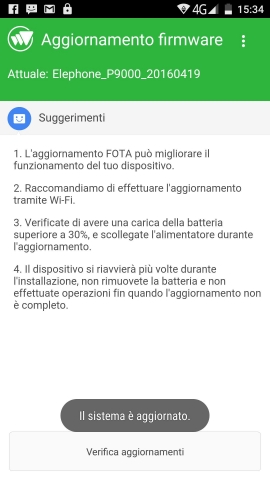

Adesso sono con la vers 19 04... Ma leggevo che ce ne sono altre... Solo che mi dice sistema aggiornato!
Buon giorno ragazzi... Ieri sono finalmente riuscito ad aggiornare. Adesso sono con ROM del 20161904... Possibile che se cerco alti aggiornamenti... Mi dice che non trova altro e che il sistema è aggiornato?
Comunque il consiglio di togliere il carrellino e spostare la SIM sulla posizione dell'sd lo metterei in prima pagina...che ne dite?
Bene, strano che non ti rilevi il nuovo update di giugno.. Vedo di inserire un prima pagina la procedura per chi ha problemi in caso di update fallito.

Come faccio ad aggiornareee... Sto da stamattina a leggere tutorial ma non ne vengo fuori. Ho il PC che gira su win 7 e non mi fa installare i driver x usare flashtool. Ma da recovery (come ci si entra) non posso flashare la ROM che ho scaricato?
Ma se provassi a fare un factory reset da backup e ripristino? C'è anche una voce "ripristino DRM" cos'è?
Inviato dal mio P9000 usando Androidiani App
Per rom e modding c'è il Thread apposito, con tutte le guide flashtool e drivers (sotto lo spoiler).
Per i ringraziamenti potete usare anche il tasto in basso a sx con la manina e pollice in su.
La rom non si installa in recovery (solo la custom aerom, ma ha bisogno di recovery TWRP) si installa solo tramite flashtool.

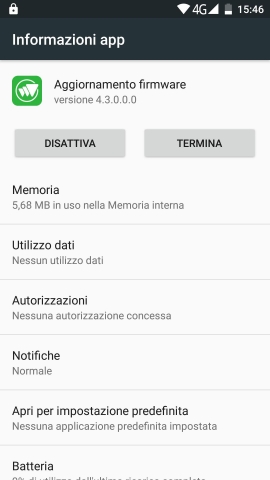

Niente da fare... https://www.androidiani.com/extra/im...mage_iaIrR.jpghttps://www.androidiani.com/extra/im...mage_7x0H3.jpg
