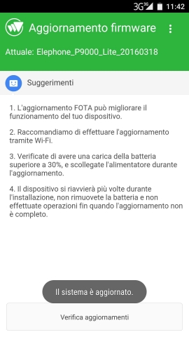

appena installato anche io l'update 20160531.... io finora per fare l'update scorso e questo ho dovuto salvare tutto, fare reset di fabbrica e appena riavviato fare l'update... e riconfigurare tutto il telefono da capo, altrimenti mi da zip corrotto.....
Ma questi update non si possono fare direttamente dal telefono??...
Io ci provo ma mi da sempre...
SISTEMA AGGIORNATO
https://www.androidiani.com/extra/im...mage_gq6nX.jpghttps://www.androidiani.com/extra/im...mage_UjsgO.jpg
Inviato dal mio P9000_Lite usando Androidiani App
io ho il 9000 normale, sono usciti anche per il lite?
Verificare che versione avete ora, se precedente al 15 marzo, sembra che non siano abilitati gli aggiornamenti OTA. Quindi è necessario procedere al flash dell'ultima rom disponibile sul forum elephone.hk tramite pc e flashtool (potrete mantenere app e impostazioni semplicemente selezionando solo la partizione System prima di fare download del firmware.
