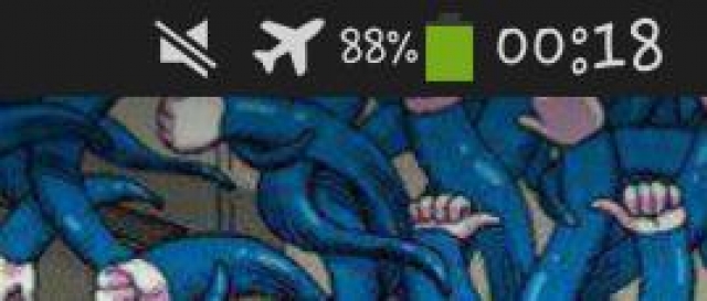

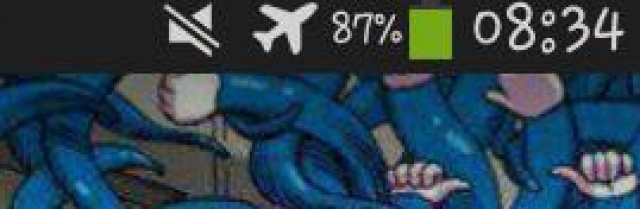

    Marco comunque ho notato una cosa. Allora oggi ho messo a caricare il telefono quando si trovava all 1%. Pero l ho staccato quando si trovava a 60% perché mi serviva. L ho ultilizzato molto e questa volta dal 20% in giu ha avuto una durata notevole! Mi è durato davvero molto. E lo usavo costantemente. Quindi penso che il problema sia nel trovare il VERO 100% della batteria. Infatti molte volte noto che se sta caricando e si trova al 95% poco dopo segna 100%. Oppure se sta al 100% e lo stacco , segna subito 98% o 99%. La calibrazione non serve, già l ho provata molte volte e non ho ottenuto risultati.. quindi penso e spero sia un problema del software.
    Inviato dal mio GT-I9195 usando Androidiani App
  4. #643
    Androidiano L'avatar di Master23
    162
    Questa notte ho rifatto una prova e la batteria è scesa dell 1%. Quindi non credo di averlo difettoso. ..
