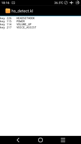

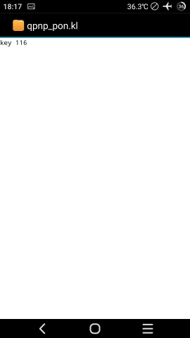

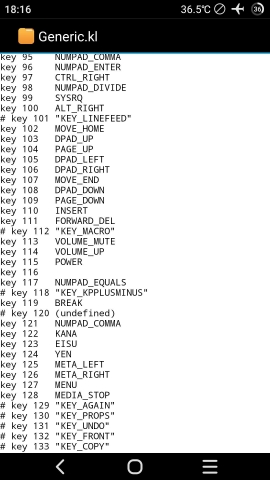

Allora scarica root explorer e dirigiti in : / System / usr / keylayout / apri le cartelle e cerca la key 116 POWER, cancella POWER e scrivilo al posto di VOLUME UP O VOLUME DOWN. Ti ho scirtto anche in pm ma non so perchè non mi usciva negli inviati e eme ne sono accorto solo oggi
