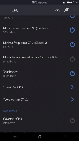

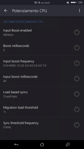

    Che io sappia la luminosità massima è quella che imposti anche a mano. Anche impostando la luminosità massima con EX kernel manager non aumenta di più della stock. @continua.mente il touchboost, come dice la parola stessa, ti da un boost al momento del tocco. Ogni volta che tocchi lo schermo da un impulso di CPU più alto per avere la reattività. Molti kernel come Kylo lo implementano (ovviamente migliorato) ed è buona cosa disattivare quello standard. Ovviamente, se lo togli diminuisce la reattività ma diminuisce anche il consumo di batteria.
    Inviato dal mio Nexus 6P usando Androidiani App
    Posso disattivarlo quindi su ex kernel manager?
    Si, a patto che sia implementato anche nelle opzioni potenziamento CPU.
