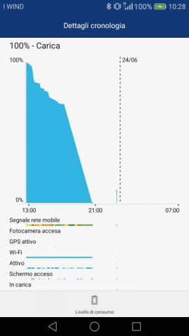

    Sabato scorso il mio telefono ha avuto un brutto incontro con dell'acqua. Ora è di nuovo tutto o tranne i valori rilevato della batteria che non sono più attendibili. Dopo una notte di carica alla mattina fino a mezzogiorno il telefono crede di essere in carica, nel pomeriggio invece crede ancora di essere quasi al 100% poi da un momento all'altro la batteria è completamente scarica. Secondo voi ha senso calibrare la batteria? Come posso farlo? Oppure posso provare dell'altro?

    Ciao, a me succede una cosa simile con un tablet.
    Controlla nel grafico di scaricamento della batteria (entra in opzioni, batteria e clicca sul tempo residuo) se non ci sono buchi nel grafico.
    Se ci sono, non hai molte possibilità di risolvere

    in questa schermata di vede che la batteria si comporta molto stranamente... Considerando che ho staccato fisicamente il caricabattetie alle 6 di mattina...

    si, uguale al mio tablet
    l'unica soluzione che ho trovato in giro è la sostituzione della batteria e nell'honor 6 vuol dire smontare il telefono..

    Stavo pensando che magari il mio non è un problema di batteria ma del sistema col quale Android rileva la percentuale di energia rimasta. Puó essere? Si può correggere questa anomalia? Ho provato qualche procedura per ricalibrare ma non mi aembra abbiano fatto effetto
