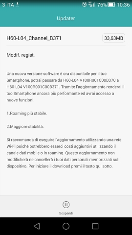

    Niente ho provato e non va, si riavvia ma si blocca subito l'aggiornamento, il ho scaricato la OTA non la full rom (sempre la 370) cosa ho sbagliato?
    Scusa, ma attualmete che versione hai??? Per poter mettere la B370 devi avere la B109sp1 e non la B109, ma se prima ti dava la notifica dell'aggiornamento sicuramente avevi la sp1. Prova a riscaricarla, non vorrei che prima si era corrotto il file. A me prima ne aveva scaricato solo 118 mb e infatti se provavo a decomprimerlo mi dava errore. Il file deve essere di 446 mb circa
    Ho la B109SP01, le sto tentando tutte ma non ne vuole sapere, provo a riscaricarla e ti faccio sapere

    Ho riprovato e non si avvia nemmeno l'aggiornamento, non so più veramente cosa fare

    Salve a tutti ma neanche il mio H60-04 si aggiorna. Ho provato a scaricare tre volt il file dal sito hihonor, ma l'installazione si blocca. Ho provato con hisuite ma se cerco sul sito in cinese ci sono solo le varianti cinesi. Come faccio ad aggiornarlo?

    Il file Ota da 446 mb che scarichi si chiama B370.zip , lo devi rinominare senza che lo estrai update.zip e così rinominato lo metti in dload e fai l'aggiornamento manuale. Io l'ho fatto ed è andata a buon fine
