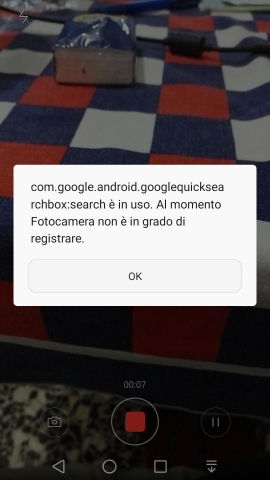

    Provate ad abilitare ok google su tutte le schermate, e poi provate a girare un video, a me da errore[/QUOTE]
    Si da errore ma il video viene registrato comunque.
