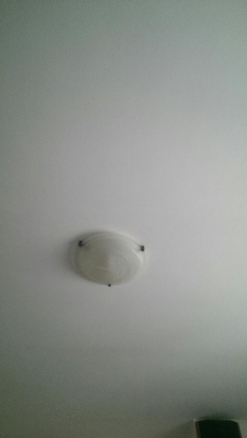

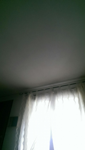

Ritirato oggi dopo 1 mese. Foto viola sparite ma cmq rimangono ora foto tendenti al verde. Ma meglio di prima. Viola erano inguardabili
https://www.androidiani.com/extra/im...mage_TMog3.jpghttps://www.androidiani.com/extra/im...mage_7d6wj.jpg
Ecco le foto per aloni verdi
Ma ho visto che ce il fix per aloni verdi ma sinceramente non so perché ma non mi fido a farlo :) comunque sempre meglio che aloni viola
