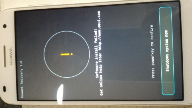

Provato a scaricare, messo nella cartella dload, spento, acceso power + tasto su e giu, parte l'installazione ma si blocca con errore immediatamente.
come posso fare?
come mai il firmware 4.4.4 con la recovery stock l'ho potuto installare e questo no?

Ho scaricato la versione b248 per sbrandizzarlo e quando si riavvia mi da questo errore https://www.androidiani.com/extra/im...mage_zsPfW.jpg
Inviato dal mio ASUS_Z00AD usando Androidiani App
Prova a riflasharlo.
Hai seguito queste procedure:
http://forum.hdblog.it/index.php?/to...c-funzionante/
http://www.tuttoandroid.net/forum/th...-g7-tim.42975/
