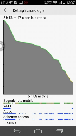

ho il p6 da luglio.. Sono innamorato del mio Huawei anche se certe volte il consumo di batteria mi sembra anomalo.. Cosa mi consigliate di fare? È normale? Con tutti gli accorgimenti arrivo massimo a 7 ore.. Già feci cambiare la batteria (3 con garanzia) ma ho dei seri dubbi sulla avvenuta sostituzione.. Fatemi sapere grazie :)

Aggiornamento: Ho testato il telefono 2 giorni, mi hanno sicuramente cambiato la batteria perchè mi dura circa 16 ore, dalle 7 del mattino mi si è spento alle 11 ieri sera. ma il problema dello spegnimento rapido c'è l'ho ancora di fatti quando mi è arrivato al 20% si è spento nel giro di 1 minuto.
Prova a rifare la calibrazione e vedi se di sistema o migliora
