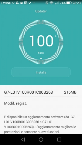

    Ieri o ricevuto , questo aggiornamento xro quando lo effetuo da questo errore e non lo fa installare
    Inviato dal mio G7-L01 usando Androidiani App
