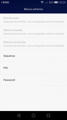

Ho notato questo: ho lo sblocco schermo con sequenza, vorrei toglierlo e tornare allo standard ma non me lo fa fare. La funzione è disabilitata.
https://www.androidiani.com/extra/im...mage_ZUCC8.jpg
Se scelgo sequenza me ne fa inserire una nuova. Io vorrei scegliere sblocco Huawei ma è disabilitato...
