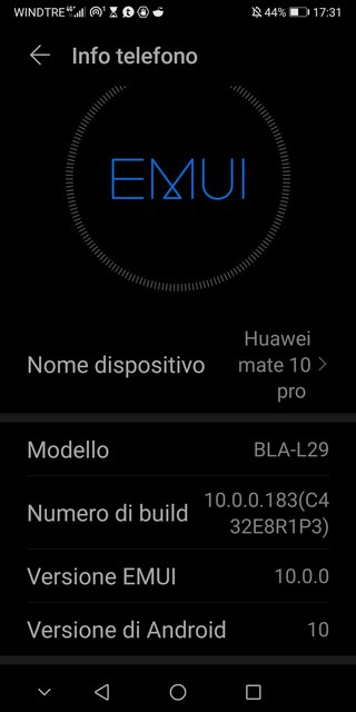

    Ci dovrebbe essere qualcosa di ulteriore rispetto alla versione EMUI
    tipo
    tipo
    Si, la schermata è di questo tipo (preso dal mio huawei)
    tipo
    Infatti mi sembra ci fosse qualcosa di ulteriore prima del reset, ma adesso c'è solo quella dicitura lì.
    Non riesco a mettere la schermata di imgur utilizzando solo il tel, però ti assicuro c'è scritto solo 5.1 e nessun riferimento alla build nemmeno cliccandoci sopra.
