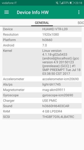

Se ti da "550 MB/s" con "AndroBench" dovrebbe essere una UFS 2.0. Però puoi saperlo solo con "Material Terminal" per conoscere anche il "Vendor". Così ti togli ogni dubbio. Oppure posta lo screenshot della schermata "Generale" di "Device Info HW" cosi ti dico subito se si tratta della Toshiba UFS 2.0.

Mi pare che il nome é lo stesso di quello che hai postato tu nello screen. Però quando avvio la app mi esce un pop up veloce con scritto " sorry." .. Per poi darmi questi valori

Hai la Toshiba UFS 2.0 la più lenta ma, sempre meglio della eMMC. Mentre la Ram è una DDR4 sempre meglio della DDR3. Visto come stanno le cose, il tuo P10 è messo bene rispetto chi ha una eMMC e Ram DDR3.
Riguardo al Pop-up, è per le funzioni con il root, stai tranquillo.

Per scrupolo ho fatto anche l altro test ed è venuto fuori proprio come dici tu.. Toshiba etc

Si, sapevo che era una Toshiba UFS 2.0 perché ha lo stesso "Model": (THGBF7G9L4LBATRC) che corrisponde al "Vendor": Toshiba (modello e venditore).
