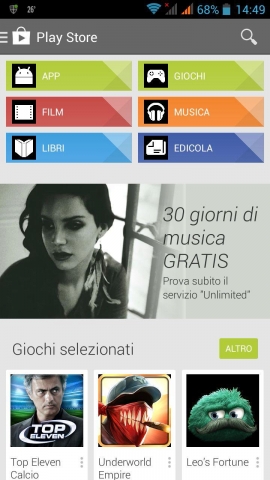

    Poi ho questo'altro "problema": le icone delle app sullo store, come vedi, sono circondate da uno sfondo nero, che prima non mi appariva! Cosa potrebbe essere?
    Ho notato anche io questo problema che deriva sporadicamente sul playstore, a me ha iniziato a farlo a seguito dell'ultimo aggiornamento, penso derivi da quello, comunque non ci ho studiato molto su.....

    Per lo sfondo nero nel market, vedremo se si risolverà con il passaggio di rom!

    E per sistemare il gps c'è qualche cosa che posso fare? Recentemente l'ho aperto per visualizzare la mia posizione ma mi segnalava una posizione diversa, e distante, dalla quale mi trovavo.
