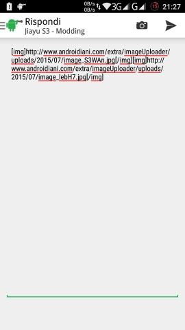

    Bug batteria
    Samsung Note 4
  14. #3919
    Senior Droid L'avatar di cicio71
    Sud
    562
    JiayuS3A/Note2/AscendP6/Letv1s
    117
    Ringraziato 109 volte in 88 Posts
    Inviato dal mio JY-S3 usando Androidiani App[/QUOTE]
    20 minuti sempre al 15%
    Ultima modifica di cicio71; 29-07-15 alle 22:33
