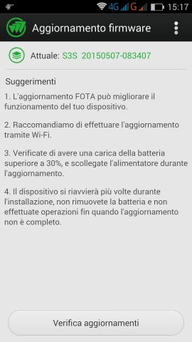

ciao anche oggi è arrivato lo stesso aggiornamento l'ho tradotto e serve per migliorare il desktop e altri problemini però non riesco a farlo lo avvio dal telefono ma quando si spegne e poi si riaccende esce l'omino android con errore, premetto ho recovey originale cina, ma scaricado app jiayu es ho notato che senza istallarle ho una finestra con già la recovery twrp e altre recovery, per fare l'aggiornamento devo aprire la recovery twrp, una volta scaricata si apre in automatico o devo fare qualcosa grazie.
il mio è jiayu s3 advance versione s3s già con gapps, firmware aggiornamento s3s 20150507-803407 del 07/05 grazie. Demetrio;bovirus
Ragazzi ma questa e l ultima versione? https://www.androidiani.com/extra/im...mage_Zjfix.jpg
