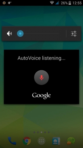

    Avrei alcune domande riguardo a ciò:
    Ho creato un task
    plug-in --> Autovoice Continous --> flaggato la spunta su Continous
    (infatti se pronuncio qualsiasi cosa, compare il popup dei possibili comandi)
    E fin qui direi tutto ok.
    Quote Originariamente inviato da AlFaver Visualizza il messaggio
    poi ho fatto un profilo
    Event --> plug-in --> AutoVoice Ok Google Now (non posso configurare nulla)
    come task
    a1) Say --> ciao
    a2) Plug-in --> Autovoice Recognize
    Tutto contento, provo e zero, compare il popup quando dico ok google, ma non parte ne il SAY ne l'AutoVoice Recognize
    Dove sbaglio?
    Qui non ho ben capito cosa hai fatto, in ogni caso ti dico come farei io:
    Event -> plug in-> Autovoice recognized -> Command filter -> metti il comando che vuoi (occhio che se hai la versione gratuita questo è lungo al max 2 caratteri)
    Poi lo colleghi ad un task in cui fai succedere ciò che vuoi..

    Io faccio esattamente qudst6,ma non funziona lo stesso. Forse nelle impostazioni di AutoVoice c'è qualcosa che si deve configurare? Comunque la Google Now integration è enabled, quindi c'è qualcos'altro che non va... E poi una domanda: quando AutoVoice è in ascolto e gli date un comando, a voi compare il popup oppure compare solo premendo sulla scorciatoia del display?
    Inviato dal mio RAINBOW usando Androidiani App
    Io il popup l'ho disabilitato perchè non mi piaceva, ma mi appariva solamente quando lui rilevava un comando

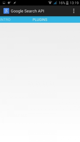

    A te mi sembra di ricordare che AutoVoice non funziona giusto? Comunque secondo me alcuni device non sono adatti per fare ciò che vogliamo... Almeno il mio non credo lo sia. Un'ultima domanda, che ho postato già ieri senza risposta purtroppo: perché in Google search API non mi compare nessun plugin?

    Quote Originariamente inviato da Alfonsooo Visualizza il messaggio
    Bravo, hai centrato il problema. Il comportamento di Tasker è spesso influenzato dal tipo di Rom presente sul device, per cui lo stesso profilo o task, può avere comportamenti diversi o non funzionare affatto, a seconda della Rom che " gira " su di esso...
