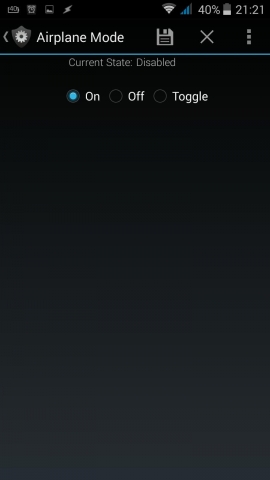

    Capisco es, tu in ogni caso usi secure settings? questa configurazione è giusta per impostare la modalità Aereo?
    Inviato dal mio RAINBOW usando Androidiani App
    Sì è giusta.

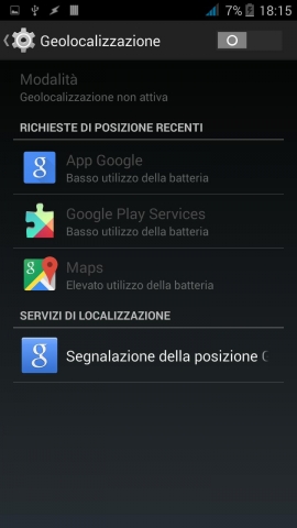

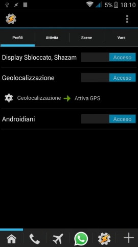

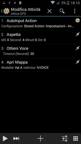

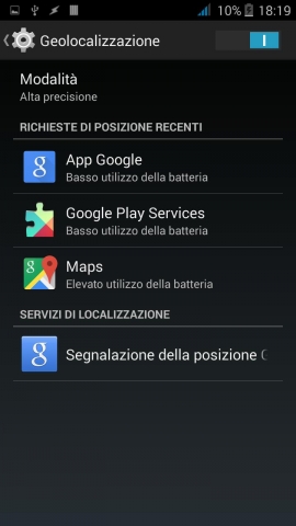

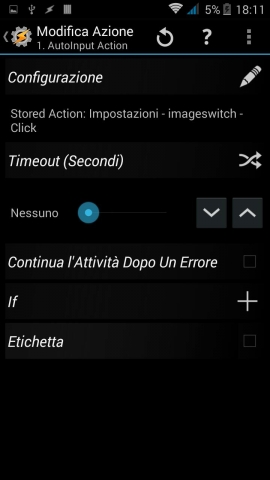

    Ciao ragazzi volevo condividere con voi um altro profilo che ho creato, diciamo un'alternativa per chi come me non usa secure settings e vuole attivare automaticamente il GPS e la navigazione. Ho impostato questo contesto, con Google Now apro le impostazioni GPS:
    Questo input, ottenuto grazie ad auto input attiva la geolocalizzazione:
    Dopo con il comando ottieni voce pronuncio l'indirizzo al quale voglio essere portato, questo viene immagazzinato nella variabile "risultato voce" (%VOICE) così all'apertura della mappa la navigazione parte istantanea verso il luogo indicato nella variabile
