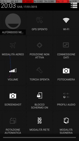

    Bene bene ho trovato un rompicapo per voi xD; al contesto display sbloccato in auto, ho impostato i vari task:
    1) con autoinput in global action ho cliccato su quick setting
    2) con esegui shell ho messo le coordinate del punto dove si trova l'icona wifii
    3) dopo 10 secondi tornare alla home
    4) avviare ricerca vocale di google now.
    Ora ragazzi il rompicapo è questo: il comando shell ovviamente non funziona xD, non riconosce il punto nella tendina, come risolvere?
    Voglio provare con questo metodo perchè con autoinput non riesco a configurare quest'azione, da tasker non mi attiva il wifii e non voglio mettere il widget del wifii sulla home

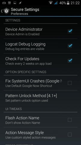

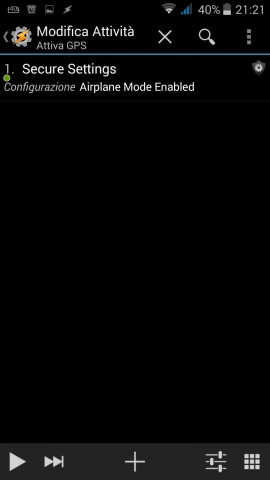

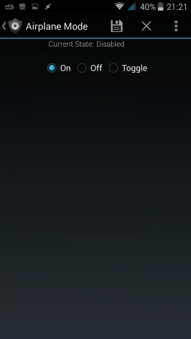

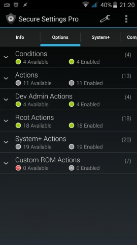

    Il problema è che secure settings non lo so configurare. Ad esempio per attivare la modalità aereoplano vado in airplane mode e metto on, poi in Tasker il pallino verde mi compare ma la modalità Aereo non si attiva :S
    Inviato dal mio RAINBOW usando Androidiani App

    Quote Originariamente inviato da Alfonsooo Visualizza il messaggio
    Hai il root?
  11. #4218
    Dec 2014
    369
    161
    Ringraziato 18 volte in 18 Posts
    Sii...
    Come vedi è tutto configurato
