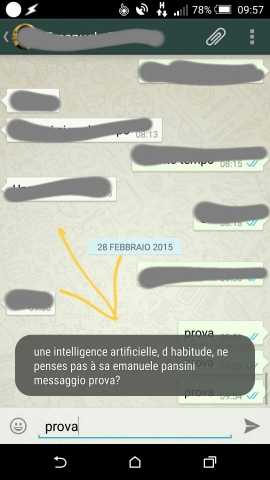

    Si si ci sono le Java function,altra cosa è normale che Google now continui a parlare mentre le azioni di autoimput agiscono finendo di parlare in lingua straniera,forse legge quealche stringa del task?
    Praticamente legge il messaggio che ho segnato nella foto che posto

    Ti posto la foto praticamente legge il messaggio pop-up indicato dalla freccia

    Quote Originariamente inviato da magho73 Visualizza il messaggio
    Non mi sembra di aver messo nessuna azione "Pronuncia"/"Say" nel task, ipotizzo che sia un feedback vocale di google now. Hai presente quando gli chiedi "che tempo fa?" e lui ti risponde. Non mi viene in mente altro. A meno che non ha preso vita propria A te che dice?
    Non ho idea di come possa uscire fuori. Prova a vedere se nel task ho lasciato qualche azione "Flash". Ho fatto mille prove, magari è rimasta per sbaglio.
    Edit: prova pure a vedere se hai attiva qualche opzione di feedback vocale/visivo nel menu di accessibilità del tuo telefono.

    Ok avevi ragione avevo commandr per Google now attivo in accessibilità che evidentemente va in conflitto con tasker now ,dissattivandolo va tutto ok
    Edit: ma una volta che whatsapp è aperto x inviare un nuovo messaggio devo lanciare nuovamente Google now?
