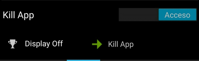

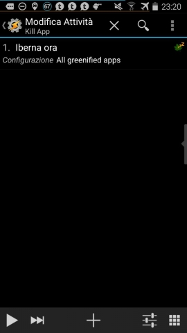

    Intendevo dire di creare un semplice profilo con tasker e ibernare le app che vuoi attraverso il plugin di Greenify.... tipo questo:
