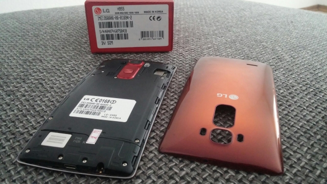

Se ha i tasti vol e accensione neri è molto probabile...ma se anche quelli son rossi...è proprio versione usa o asia.

Nessun logo dietro a i tasti sono rossi... Cmq la situazione è cambiata... Dopo aver effettuato l'aggiornamento con LG tool si è bloccato al logo LG... Ho riprovato ad entrare in download mode ma dopo qualche secondo switcha su un altra modalità perché evidentemente è stata compromessa a livello software... Ma non vado avanti perché adesso penso si tratti di modding.. Vero?
Avendo il telefono asiatico/americano non è il modello h955 e NON funziona flashare la kdz europea..
Ora non ne so niente a riguardo, che modalità si apre?
Edit: probabilmente ti andrà in fastboot.. Se si segui il tread brikkato in modding.. E probabilmente qualcuno si dovrà fare un giro su xda per capire cosa flashare in fastboot
Ma come ti e' venuto in mente di prendere il modello asiatico? A quello che te lo ha venduto lo andrei a prendere da casa. Credimi
