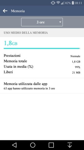

Domanda:
Ma se dei 2 Giga di RAM ne utilizzo in media il 99% per tutte le App che fanno lavorare la RAM stessa, la cosa puo influire sul drenaggio esorbitante della Batteria? Cioe praticamente ho i 2 Giga di RAM sempre impegnati. Tutti
( anche se ieri ho rivisto il traguardo delle 4 ore di schermo ma tutte in WiFi)
Posto screen della situazione
https://www.androidiani.com/extra/im...mage_nuMby.jpg
Inviato dal mio LG-H955 usando Androidiani App

PS 63 APP HANNO UTILIZZATO LA RAM IN 3 ORE E TU PENSI ALLA BATTERIA? MA COSA HAI INSTALLATO SU QUEL POVERO TELEFONO!

Chiarito questo, ti chiedo cortesemente di farni capire tecnicamente e seriamente cosa intendi quando dici che invece di preoccuparmi della batteria dovrei verificare le 63 App che mi consumano il 99% della RAM in 3 ore. Io ho perfettamente cognizione di tutto quello che installo sullo Snap810 ( e non sul mediatek da mercati generali). Ogni App mi serve altrimenti non l'avrei installata. E poi a parte la batteria anche con la RAM utlizzata al 99% ho zero lag. Quindi prestazioni che non mi vengono assolutamente meno. Zwro surriscaldamenti. Zero lag. Addirittura con MM non va piu i. Downclock come accadeca con Lollipop. Romame sempre su 1,96 GHZ di frequenza. Ribadisco il.mio unico problema. La batteria. Hai consigli su come gwstire il consumo della RAM da parte delle App che comunque mi servono tutte? Consigli che vanno oltre il solito e facilone reset. Grazie. A tutti

Ad ogni modo: se la ram è utilizzata come dici la cpu lavora di continuo per ricaricare le app e uquantitativo maggiore di ram aiuterebbe, non solo alivella prestazionale ma anche per laitonomia.

Ad ogni modo: se la ram è utilizzata come dici la cpu lavora di continuo per ricaricare le app e uquantitativo maggiore di ram aiuterebbe, penso sempre che per l'utilizzo che ne fai tu non sia adatto, considerato che le app ti servono tutte.

Domanda:
