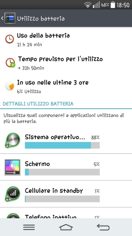

Ciao ragazzi. Ho fatto aggiornamento alla vodafone 20b alla uscita ed ero felice che hanno risolto il bug del Bluetooth e ora vi aggiungo un paio di screenshots https://www.androidiani.com/extra/im...mage_sC4H2.jpghttps://www.androidiani.com/extra/im...mage_o6m5f.jpg
Mah) ))))Che ve ne pare?

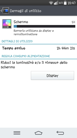

Prima di tutto hai problemi di battery drain. Poi se non ci fai vedere l"uttilizzo dello schermo i tuoi screenshot sono inutili
Ecco la foto dello schermo
https://www.androidiani.com/extra/im...mage_tVgMh.jpg
E voglio aggiungere che l'utilizzo e il consumo del telefono non è cambiato, mi sa che si tratti solo di un bug molto strano e non ci sono battery drain.
artemino
Già.. Strano.. Comunque molto buono:) a quanto tieni la luminosità?

Già.. Strano.. Comunque molto buono:) a quanto tieni la luminosità?[/QUOTE]
50~60% circa

Ottimo! Certo strano quel 88% : è normale che dopo aver aggiornato si abbiano un Po di giorni con consumi elevati del sistema... la cosa strana è però che la batteria ti dura normalmente ( anzi pure troppo se non hai fato cariche intermedie! !).. sembra che il consumo segnalato non sia quello effettivo, magari nei prossimi giorni si stabilizza..
